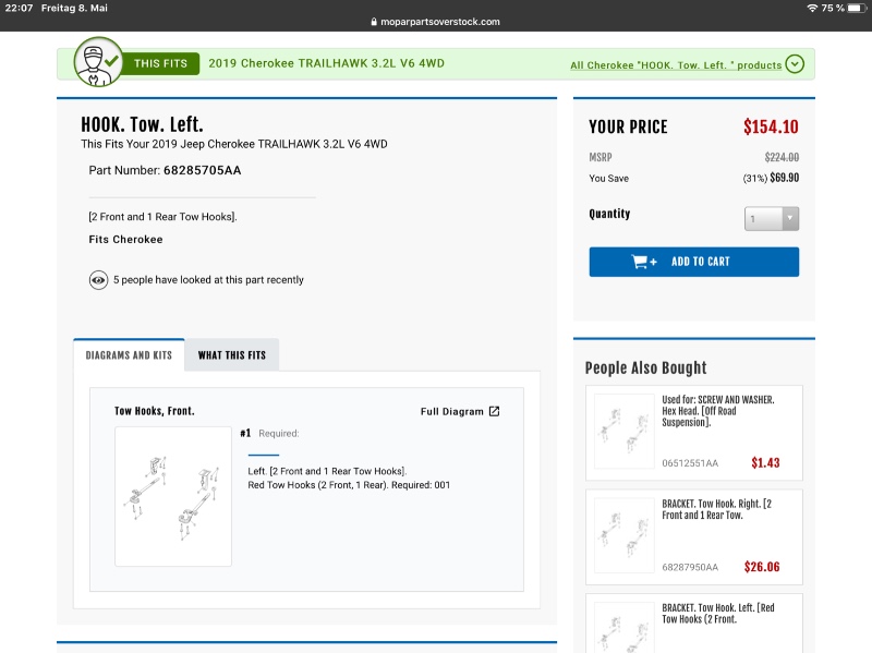

  • Folgene Teile werden für den Umbau benötigt:
    1 Hook rechts 68140284 AA ca. $250.00
    1 Hook links 68140285 AA ca. $ 250.00
    1 Halter rechts 68148910 AB ca. $ 35.00
    1 Halter links 68148911AB ca. $ 35.00
    4 Schrauben 6102067AA à ca. $ 1.00
    4 Schrauben 6104432AA à ca. $ 2.50
    2 Muttern 6509613AA à ca. $ 7.50
    1 Quertraverse 68140499AA ca. $ 280.00 Achtung diese Traverse nur für Fahrzeuge ohne Adaptive Cruise !!!
    alle Preise sind ca. Preise in Dollar in den USA gekauft.
