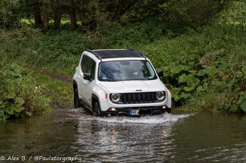

Vielleicht schon mal ein kleiner Teaser: Ich hab am Wochenende die Wattiefe getestet...
