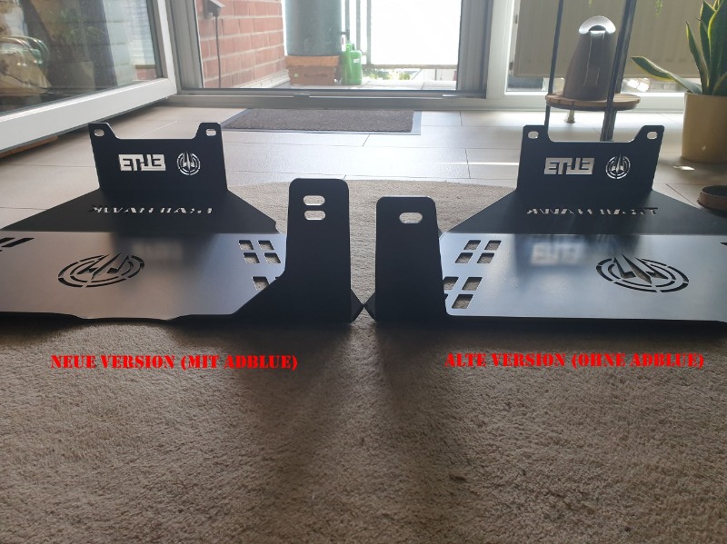

Hallo zusammen,
gestern sind wir aus dem Urlaub zurück gekommen, heute habe ich dann gleich mal den neu angelieferten Diff Schutz montiert. Es passt alles hervorragend, zwischen Auspuff und
Diff Schutz sind jetzt ca. 1 cm Platz, so wie es sein soll. Habe die Info. auch schon nach Italien weitergeleitet.
Das Diff Blech wurde so geändert, wie ich es mit Italien abgesprochen habe und wie ich es auch schon auf der Technischen Zeichnung gesehen habe.
Anbei auch ein Pic der Neuen und der Alten Version und wie es jetzt am Auto aussieht.
Super Job ...... ![]()
Gruß Michael

Hallo zusammen,
am vergangenen Freitag wurde die neue Version des Hinteren Diff Blech geliefert. Die Lieferung erfolgte leider eine Woche zu früh, daher bin ich noch 750 km weit entfernt im Urlaub.
Ich werde berichten sobald ich es montiert habe, das wird wahrscheinlich am 21.06 sein.
Gruß Michael
