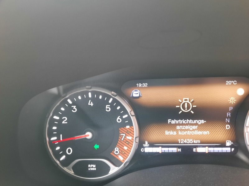

    ich habe einen Jeep Renegade 2020 und eine abnehmbar AHK dran. Leider habe ich Probleme
    mit der Elektrik und zwar folgendes Problem:
    Wenn ich einen Anhänger oder Fahrradträger hinter habe setzt in unregelmäßigen abständen der Blinker aus.
    Dann leuchtet im Display "Blinker überprüfen", am Fahrzeug Blinkt er normal am Anhänger gar nicht.
    Macht man dann den Blinker 1 - 2 mal auf null und wieder an ist wieder alles ok. Der E-Satz wurde bereits
    getauscht aber das Problem ist nach wie vor. Hat da jemand eine Idee an was das liegen kann.
    Die Werkstatt ist auch ratlos.
